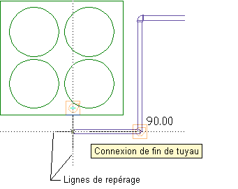

Utilisation de la fonction de repérage pour aligner une conduite par rapport à une connexion tuyau sur un refroidisseur
Si le trait d'axe du segment de tuyau n'est pas aligné par rapport à celui de la connexion de la pièce à vues multiples, le logiciel présente automatiquement des solutions de routage que vous êtes libre de prévisualiser et d'utiliser.
