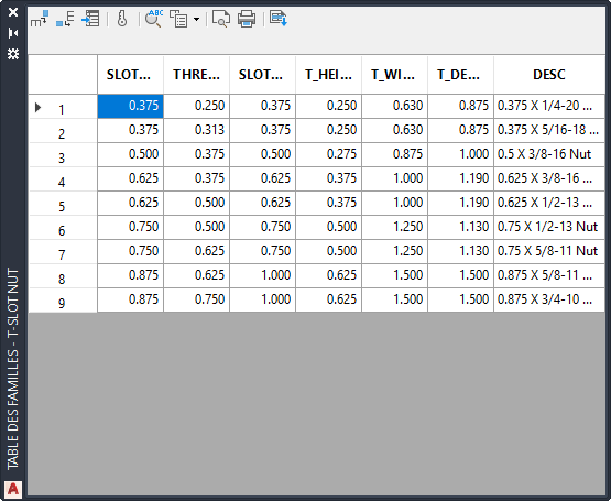

L'une des principales utilisations de la table des familles consiste à définir les tailles valides pour la pièce ou l'objet en cours de modification. Une fois les tailles valides définies, vous êtes limité à ces tailles lorsque vous insérez la pièce ou l'objet dans un dessin. En général, la taille est sélectionnée dans une liste de valeurs valides lors de l'insertion. Lorsque le glissement est activé, la taille prend des valeurs valides lorsque vous faites glisser le curseur.
Pour définir la taille correctement, vous devez ajouter chaque contrainte dimensionnelle à la table des familles sous forme de colonne. Ajoutez ensuite des valeurs pour chaque ligne, comme indiqué dans l'illustration.

Une fois les colonnes paramétrées, spécifiez celles devant être utilisées comme clés. Une clé est une combinaison de colonnes qui identifie de manière unique une ligne dans la table des familles. Par exemple, dans le cas d'une vis, sa taille est définie de manière unique par son diamètre nominal, son pas et sa longueur nominale. Dans la table des familles, il convient donc de sélectionner les colonnes appropriées en tant que colonnes clés. Les colonnes définies en tant que colonnes clés apparaissent dans l'affichage sous forme de liste et dans l'arborescence de la section Paramètres prédéfinis de la boîte de dialogue Sélection d'une taille. Dans l'affichage sous forme de tableau, Jeu d’outils AutoCAD Mechanical affiche toutes les colonnes pour lesquelles l'option Afficher dans la boîte de dialogue Sélection de la taille est sélectionnée.
