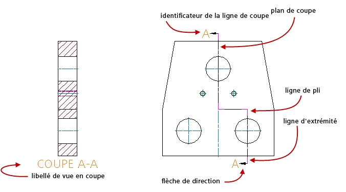

Les styles de vue en coupe contrôlent l'apparence des éléments suivants :
  • Etiquettes de vue en coupe
  • Identificateurs de ligne de coupe
  • Ligne représentant le plan de coupe
  • Segments de ligne utilisés pour les extrémités et les pliages
  • Flèches de direction
  • Hachures (documentation du modèle uniquement)
Les styles de vue en coupe contrôlent également le contenu textuel par défaut des libellés de vue en coupe.

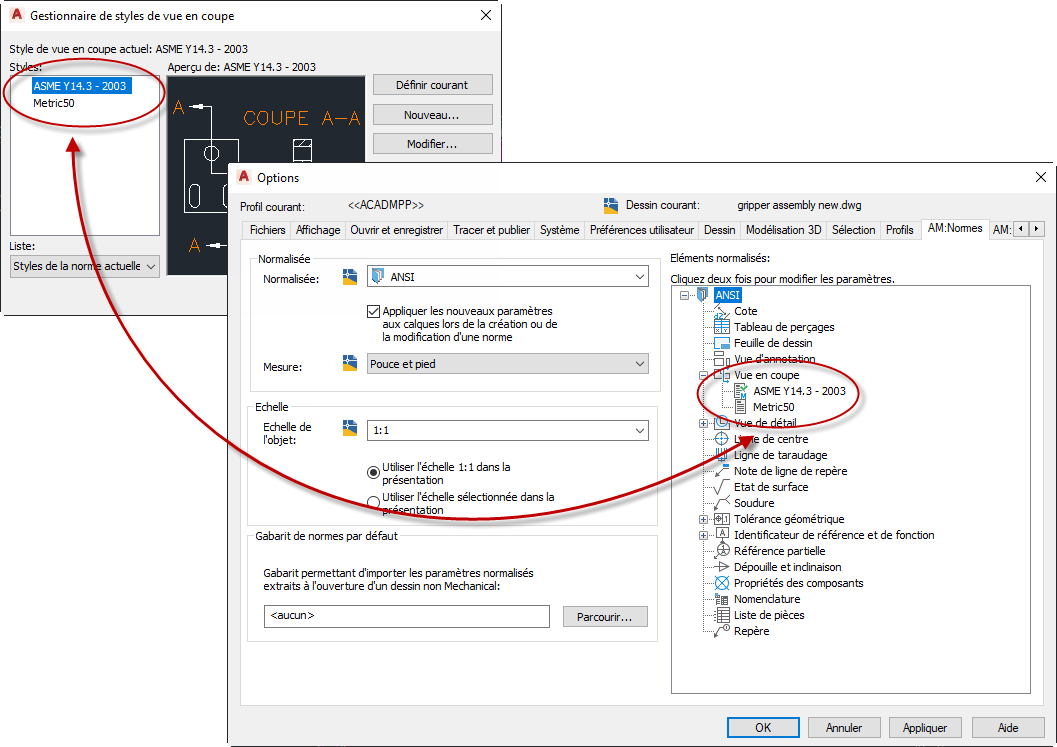

Les paramètres qui contrôlent l'apparence des objets Jeu d’outils AutoCAD Mechanical sont enregistrés dans un ensemble nommé de paramètres : la norme de dessin. Les styles de vue en coupe sont enregistrés avec la norme de dessin et sont considérés comme des révisions de la norme de dessin.
Les styles de vue en coupe AutoCAD sont indiqués par l'icône . Les styles de vue en coupe Jeu d’outils AutoCAD Mechanical sont indiqués par l'icône . Seuls les styles de vue en coupe d'Jeu d’outils AutoCAD Mechanical peuvent hériter des paramètres du texte et de la ligne de repère spécifiés dans les paramètres principaux de la norme de dessin.
Remarque : Si vous enregistrez un dessin au format AutoCAD Mechanical 2013, les styles de vue en coupe AutoCAD Mechanical sont convertis en styles de vue en coupe AutoCAD.
Lorsque la taille du texte des étiquettes de ligne de coupe et de vue en coupe est définie sur l'option "Selon NomDeLaNormeDeDessinCourante", elle est automatiquement supérieure d'une taille par rapport au paramètre principal de hauteur de base. La taille des étiquettes de ligne de coupe et de vue en coupe devient supérieure à celle du texte de cote, de note et de symbole. Lorsque vous modifiez les paramètres principaux, la taille du texte des étiquettes de ligne de coupe et de vue en coupe est automatiquement mise à jour.
Les nouveaux styles de vue en coupe que vous créez dans le Gestionnaire de styles de vue en coupe sont créés en tant que styles de vue en coupe AutoCAD. Jamais ils ne sont créés en tant que styles de vue en coupe du Jeu d’outils AutoCAD Mechanical. Les styles de vue en coupe du Jeu d’outils AutoCAD Mechanical font partie de la norme de dessin et sont créés automatiquement.
Les lignes de coupe créées à l'aide de la commande AMSECTIONLINE et les vues en coupe de documentation du modèle suivent toujours le style de vue en coupe actuel spécifié dans la norme de dessin. Par conséquent, la commande AMSECTIONLINE et les vues en coupe de documentation de modèle respectent les mêmes paramètres standard de dessin.
