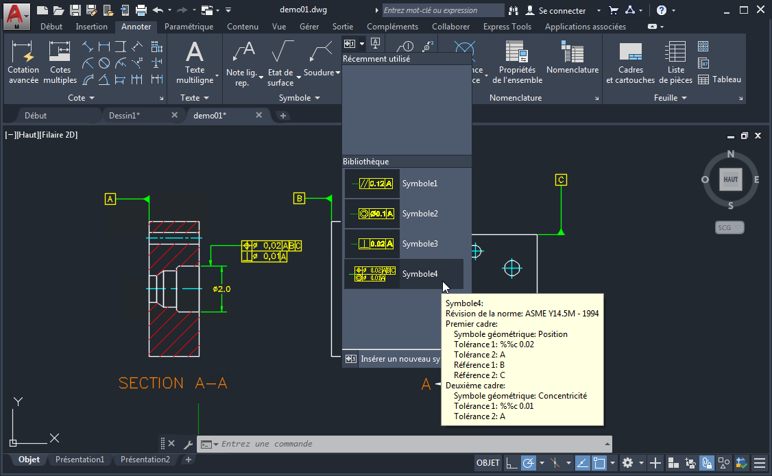

Lorsque vous ajoutez un symbole à la bibliothèque, donnez-lui un nom unique. Si ce nom est plus long que l'espace disponible, il apparaît tronqué dans la bibliothèque. Mais lorsque vous déplacez le pointeur sur le nom, celui-ci s'affiche complètement dans une info-bulle. Cette info-bulle présente aussi un résumé des paramètres de cet article.
Vous pouvez supprimer, renommer ou modifier un symbole dans la bibliothèque de symboles et aussi en définir un par défaut. Lorsque vous créez un symbole sans l'aide de la bibliothèque de symboles, les paramètres par défaut des boîtes de dialogue sont dérivés du symbole par défaut. Vous pouvez également choisir de ne pas avoir de paramètre par défaut, auquel cas les règles de chaque type de symbole définissent les paramètres par défaut du symbole.
