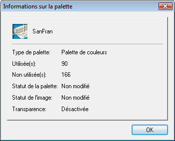

  3. Dans la boîte de dialogue Gestionnaire de palettes, cliquez sur le menu Palette Informations. La boîte de dialogue Informations sur la palette montre que sur les 256 couleurs possibles, seules 90 sont utilisées et que la transparence en arrière-plan est désactivée pour cette image. Cliquez sur OK.
