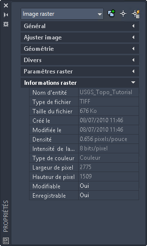

Cet exemple montre l'aspect de la fenêtre Propriétés lorsqu'une image est sélectionnée. Raster Image s'affiche en haut de la fenêtre et les données de l'image apparaissent dans la section Informations, à la fin de la liste des propriétés.
Affichage de l'état de modification d'une image
La boîte de dialogue Etat de modification indique que cette image peut être modifiée et enregistrée. Lorsqu'une image ne peut être modifiée ou enregistrée, vous pouvez ouvrir la boîte de dialogue Etat de modification pour connaître les raisons du problème.
