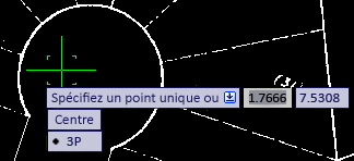

  22. Cliquez sur le menu Raster Outils de vectorisationArc. Vous pouvez également entrer varc.
    L'info-bulle "Spécifiez un point unique ou..." indique une flèche vers le bas. Si vous appuyez une fois sur la flèche vers le bas du clavier, deux autres options s'affichent (Centre et 3P). Appuyez de nouveau sur cette flèche pour marquer d'un point noir le premier choix.
    Vous pouvez alors choisir une option à l'aide des flèches vers le haut et vers le bas. Vous pouvez également utiliser le curseur ou cliquer avec le bouton droit de la souris et choisir l'option dans le menu contextuel.
  23. Choisissez l'option 3P, puis sélectionnez le point de départ à l'invite. Le marqueur carré d'accrochage aux objets permet de sélectionner l'extrémité de la première ligne vectorisée.
  24. Toujours à l'aide du marqueur d'accrochage aux objets, sélectionnez un autre point le long de l'arc, puis un autre point de l'autre côté de la rue. Appuyez sur la touche ENTREE pour mettre fin à la commande.
