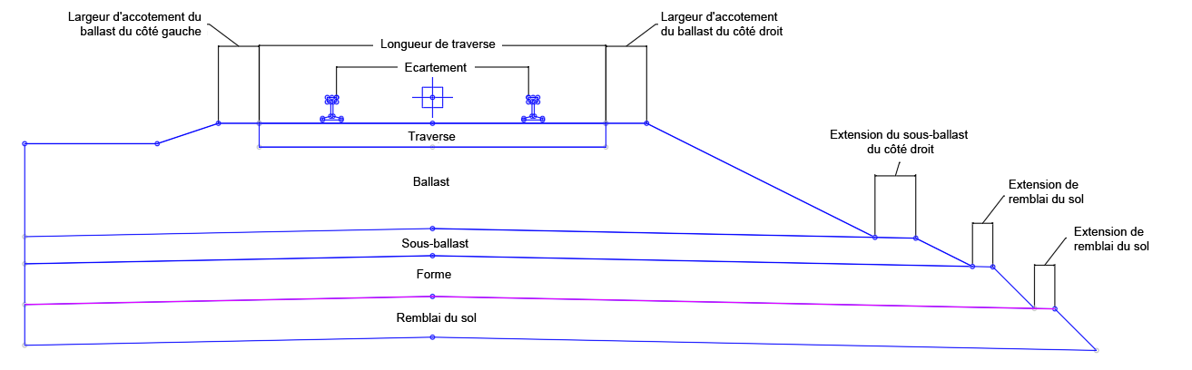

Détail de rail
La forme de rail utilisée dans cet élément de profil type est une version simplifiée des formes et des dimensions de rail standard du secteur ferroviaire. Largeur de la tête de rail, Profondeur du rail et Largeur de la base du rail sont disponibles en tant que paramètres d'entrée et sont utilisés pour calculer les autres cotes estimées.
Fonctionnement en mode d'édition
En mode d'édition, cet élément de profil type affiche les liens comprenant les rails, la traverse, le ballast, le sous-ballast et les pentes de talus.

Diagramme de codage
