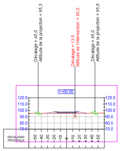

Vous pouvez visualiser l'emplacement d'objets par rapport à des dessins de profils en travers en ajoutant des projections et des intersections à ces derniers.
L'illustration suivante présente des projections de chaque côté du projet 3D au niveau du terrain naturel, ainsi qu'une intersection en dessous du niveau du sol.

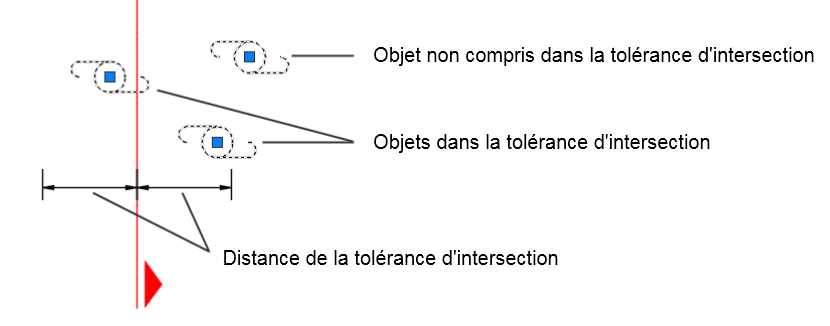

Un objet non linéaire (par exemple, un bloc) est considéré comme traversant une tabulation si sa poignée centrale traverse la tabulation ou est compris dans la tolérance d'intersection.
Vous pouvez spécifier une valeur de tolérance d'intersection dans la boîte de dialogue Modifier les paramètres de l'objet - Dessins de profils en travers afin de contrôler la distance à laquelle la poignée centrale d'un objet peut se trouver de la tabulation pour qu'il soit considéré comme la traversant.
