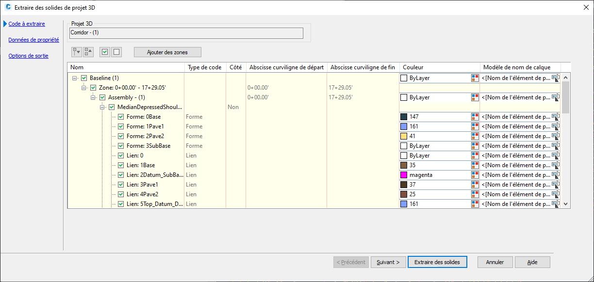

le groupe de fonctions Outils de projet 3D
Extraire des solides de projet 3D
Trouver.
Le message suivant s'affiche :
Sélectionnez les zones de projet 3D à exporter en tant que solides ou [Intervalle d'abscisses curvilignes/à l'intérieur du Polygone/Toutes les zones] :
L'assistant Extraire les lignes caractéristiques du projet 3D s'affiche.
pour ouvrir la boîte de dialogue Sélectionner une couleur pour un profil type, une forme ou un lien. Affectez une couleur de la palette aux formes et liens que vous voulez extraire.
pour ouvrir la boîte de dialogue Modèle de nom. Dans la liste Champs de propriétés, définissez le regard d'attribution de nom de calque que vous souhaitez utiliser et cliquez sur Insérer.
