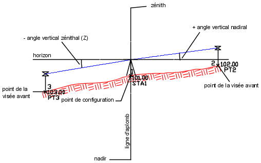

Différence de direction entre deux lignes convergentes, mesurée en degrés, en radians ou en grades.
Angle horizontal mesuré à partir d'une extension de la ligne précédente, à gauche ou à droite.
Contrôle l'espacement angulaire des lignes de rupture ajoutées le long des segments de courbe, par exemple autour des coins. Utilisé pour la création de surfaces à partir d'objets de talus.

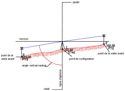

L'angle nadiral est le point opposé au zénith.

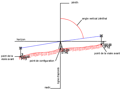

Angle situé au-dessus ou en dessous du plan horizontal. Cet angle est exprimé en JJMMSS par rapport à cet horizon. Les angles verticaux exprimant une pente descendante à partir de l'abscisse curviligne de l'instrument sont indiqués par une valeur négative. Les angles zénithaux sont semblables aux angles verticaux, si ce n'est qu'un angle zénithal possède un plan de référence vertical.
Point situé juste au-dessus de nos têtes ou point où la ligne verticale d'un observateur perce la sphère céleste. L'opposé du zénith est le nadir.

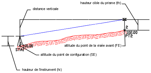

Distance verticale entre le point cible du théodolite et le centre optique du réflecteur.
Distance verticale entre le centre de l'étendue et le centre EDM. Autodesk Civil 3D utilise cette valeur pour calculer la distance.
