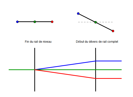

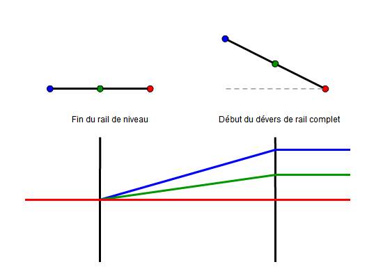

Chaque rubrique contient une illustration qui indique les lignes de profil en travers affichant les deux rails et la ligne d'axe à l'extrémité du rail à niveau et au début des abscisses curvilignes critiques de dévers de rail maximum. Sous la ligne de profil en travers, une ligne de profil en long indique la transition entre les deux rails et la ligne d'axe du rail à niveau au dévers de rail maximum :
L'illustration suivante décrit la méthode de rotation du rail latéral inférieur pour une ligne de chemin de fer à voie unique.

L'illustration suivante décrit la méthode de rotation de la ligne de base au centre pour une ligne de chemin de fer à voie unique.
