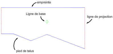

Un objet de talus est normalement constitué de l'empreinte, du pied de talus, des lignes de projection et de la face.
L'empreinte peut être une figure ouverte ou fermée. L'empreinte doit être une ligne caractéristique, une ligne de parcelle ou le pied de talus résultant d'un autre talus.
La face correspond à l'aire limitée par les lignes définissant le talus. Elle est repérée par une marque centrale.
La cible du talus peut être une surface, une distance, une altitude ou une altitude relative.
Vue en plan de l'objet de talus
