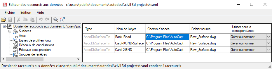

Dans l'éditeur des raccourcis aux données, l'arborescence de données sur la gauche montre tous les raccourcis aux données du dossier de projet sélectionné. Pour sélectionner un dossier différent, cliquez sur le menu Fichier Ouvrir le dossier de raccourcis aux données.
La grille de table sur la droite montre les propriétés de chaque raccourci aux données. Vous pouvez modifier le nom ou le chemin de l'objet pour chacun d'entre eux. Vous avez également la possibilité d'indiquer s'il faut utiliser le descripteur (ID logiciel) ou le nom de l'objet source pour créer une correspondance avec le raccourci aux données.
Fenêtre de l'éditeur des raccourcis aux données
