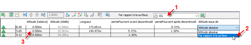

Lorsque vous ouvrez l'Editeur d'altitude de talus pour une ligne caractéristique du terrain qui est définie comme relative à une surface, vous voyez la surface sélectionnée répertoriée dans l'Editeur d'altitude de talus. Les points modifiables de la ligne caractéristique du terrain seront affichés comme étant relatifs à la surface.
Vous pouvez spécifier les options d'altitude relative à l'aide des fonctions suivantes de l'Editeur d'altitude de talus.
Pour une ligne caractéristique du terrain qui n'a pas été préalablement définie comme relative à une surface, lorsque vous ouvrez l'Editeur d'altitude de talus et sélectionnez une surface dans la liste Par rapport à la surface, la colonne Altitude issue de est initialement définie sur Altitude absolue pour tous les points et n'est pas automatiquement définie sur Par rapport à la surface. Utilisez la liste déroulante pour sélectionner Par rapport à la surface pour les points que vous souhaitez définir comme points relatifs.
