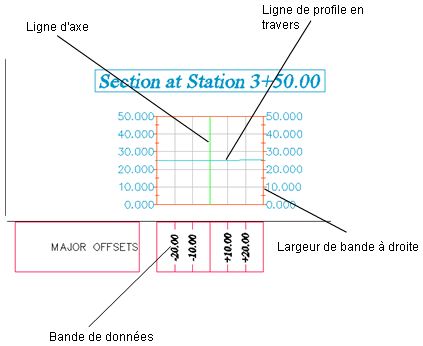

Utilisez un objet ligne de profil en travers pour examiner des surfaces, modèles de projet 3D et réseaux de canalisations le long d'une tabulation (à travers un axe). Dans Autodesk Civil 3D, chaque ligne de profil en travers est un objet.
Les lignes de profil en travers sont des objets contenant des données d'altitude le long d'une tabulation. Chaque surface, modèle de projet 3D ou canalisation coupant le plan vertical défini par la tabulation devient un objet ligne de profil en travers.

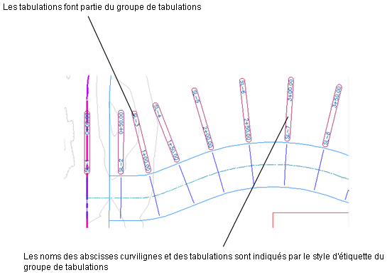

Les tabulations traversent un axe à une distance donnée à gauche et à droite. Généralement, les tabulations sont créées sur des abscisses curvilignes définies le long d'un axe horizontal.
Quand vous créez des tabulations le long d'un axe, les objets ligne de profil en travers d'un jeu spécifique de surfaces, modèles de projets 3D ou réseaux de canalisations existants ou proposés sont aussi créés. Les objets échantillons et styles par défaut de chaque tabulation sont spécifiés par un groupe de tabulations. D'autres objets échantillons peuvent être ajoutés au groupe de tabulations après la création des tabulations. Pour tracer les lignes de profil en travers d'un dessin, créez des dessins de profils en travers individuels ou multiples.
Groupe de tabulations
Les lignes de profil en travers, tels que les axes et les lignes de profil en long, prennent en charge les jeux d'étiquettes. Les jeux d'étiquettes vous permettent d'enregistrer et d'appliquer un nombre illimité de types d'étiquettes différents.
Dessin de profil en travers d'une tabulation
