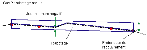

Le projet 3D à partir duquel ce rapport est généré doit avoir été créé à l'aide de l'un des éléments de profil type de rabotage. Autodesk Civil 3D recherche dans le projet 3D les abscisses curvilignes auxquelles un rabotage se produit, analyse la largeur du rabotage sur le projet 3D et l'aire de rabotage, qui correspond à l'aire située sous la surface de sol existante et sur la superposition de l'élément de profil type.
Le rapport de rabotage identifie les abscisses curvilignes de départ et de fin où se produit le rabotage, les décalages à droite et à gauche de la ligne d'axe aux abscisses curvilignes de départ et de fin, et l'aire qui est calculée à partir des données précédentes.

Indique la différence en terme de largeur qui doit exister entre les décalages à droite et à gauche d'une abscisse curviligne à l'autre pour que l'aire de rabotage soit comprise dans l'intervalle d'abscisses curvilignes courant dans le rapport.
L'aire comprise entre des tabulations successives et les décalages à droite et à gauche est utilisée dans le calcul de l'aire de rabotage. Si la différence en terme de largeur entre les décalages est inférieure à la valeur de tolérance, l'aire n'est pas comprise dans le rapport.
Indique la différence en terme d'épaisseur qui doit exister entre des tabulations successives pour que l'aire de rabotage soit comprise dans le rapport.
