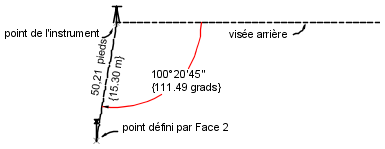

F2 1 200
F2 VA 101 311.4954 15.30 301.0355 IP
! AZIMUTH: 213.1080 DISTANCE: 15.300
! POINT 101 NORTH: 198.2901 EAST: 199.6429
! ELEV: <Nul>
Points créés avec la commande Face2 :
Le point 101 est placé à une distance de 15.30 depuis la configuration de l'instrument et à un angle respecté vers la droite à partir de la visée arrière de 311.4954. L'angle courant physique pivoté est de 111.49, avec un angle vertical de 301.03. La description du point est IP. Les angles et les distances sont mesurés dans les unités courantes, sauf si vous tapez un suffixe approprié.
