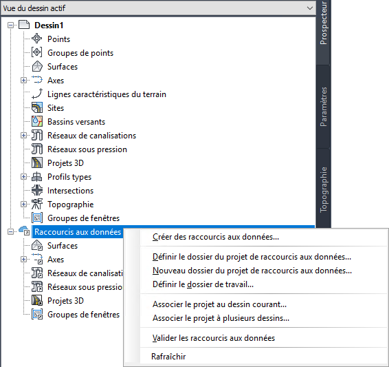

  1. Dans l’onglet Prospecteur de la fenêtre d’outils, cliquez avec le bouton droit de la souris sur le nœud Data Raccourcis aux données  Définir le dossier de travail.
  2. Dans la boîte de dialogue du même nom, accédez à l’emplacement du dossier de projet dans BIM 360.
    Le dossier de travail des projets avec raccourcis aux données doit se trouver à au moins un niveau en dessous du dossier de projet BIM 360. Par exemple, <Lecteur BIM 360>\<Nom du compte>\<Nom du projet>\<Nom du dossier de travail>. Vous n’êtes pas autorisé à définir un dossier extérieur au projet en tant que dossier de travail.
  3. Cliquez sur Sélectionner un dossier.
    Dans l’onglet Prospecteur, le nœud Raccourcis aux données devient  pour indiquer que le dossier de travail se trouve dans BIM 360.
  4. Cliquez avec le bouton droit de la souris sur le nœud Raccourcis aux données  Nouveau dossier du projet de raccourcis aux données.
  5. Spécifiez le nom et les autres détails du projet, tels qu’un gabarit, puis cliquez sur OK.
  6. Cliquez avec le bouton droit de la souris sur le nœud Raccourcis aux données  Définir le dossier du projet de raccourcis aux données.
  7. Sélectionnez le projet avec raccourcis aux données à utiliser et cliquez sur OK.
