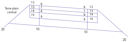

Un jeu de codes standard définit l'affichage et le comportement des composants de point utilisés dans les éléments de profil type de conception du projet 3D d'Autodesk Civil 3D.
L'illustration suivante présente l'emplacement des codes de points standard sur les éléments de profil type définissant une route divisée avec terre-plein central en cuvette et accotements tronqués.
Route divisée avec terre-plein central en cuvette ; accotements tronqués
Le tableau suivant les illustrations fournit des descriptions des codes de points utilisés dans les profils types illustrés.
L'illustration suivante montre l'emplacement des codes de point standard sur les éléments de profil type définissant une route divisée avec terre-plein central en cuvette et accotements étendus :
Route divisée avec terre-plein central en cuvette ; accotements étendus
L'illustration suivante montre l'emplacement des codes de point standard sur les éléments de profil type définissant une route non divisée avec bord et caniveau : Tous les calques ne s'affichent pas.
Route non divisée avec bord et caniveau ; tous les calques ne s'affichent pas
Le tableau suivant nomme et décrit les codes de points standard utilisés dans les illustrations du profil type de l'exemple.
