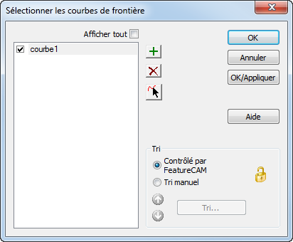

Boite de dialogue Sélectionner courbe de frontière
Vous pouvez utiliser la boite de dialogue Sélectionner les courbes de frontière pour spécifier quelles courbes définissent une frontière de feature.
Pour afficher la boite de dialogue Sélectionner courbe de frontière, cliquez sur Courbes... dans l'onglet Dimensions de la boite de dialogue des propriétés de la feature de fraisage.
Afficher tout — Sélectionnez cette option pour afficher toutes les courbes dans le document actuel.
Tri
Vous pouvez utiliser une seule feature pour usiner plusieurs courbes si elles sont à la même hauteur et qu'elles ne se croisent pas. Pour les features avec plusieurs courbes, utilisez cette section pour contrôler l'ordre dans lequel les courbes sont usinées :
