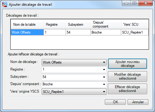

Boite de dialogue Ajouter décalage de travail
Utilisez la boite de dialogue Ajouter décalage de travail pour spécifier les décalages de code G de travail de VERICUT, qui déterminent où se trouvent les points de contact du code G
Les décalages de travail actuellement définis sont affichés dans la section Décalages de travail.
Pour utiliser la boite de dialogue Ajouter décalage de travail :
  1. Dans la liste Offset Name, sélectionnez une option pour déterminer le type de table de décalage pour déterminer le nom de la table. Sélectionnez parmi :
    • Décalages de travail — Stockez les valeurs de décalage de système de coordonnées (décalage de posage).
    • Origine programme — Spécifiez l'emplacement de l'origine du programme d'une fichier programme CN code G, qui représente la compensation de longueur d'outil.
  2. Si Décalages de travail est sélectionné, entrez le décalage de posage correspondant dans le champ Registre (tel que 54 pour G54 ou 55 pour G55).
  3. Dans le champ Subsystem, entrez l'ID de sous-système machine défini dans le fichier machine de VERICUT.
  4. Dans la liste 'Depuis' composant, sélectionnez le composant machine de VERICUT qui représente l'origine du point pour la détermination du décalage d'origine programme.
  5. Dans la liste 'Vers' origine YSCS, sélectionnez le SCU de FeatureCAM qui représente l'origine du programme CN. C'est généralement le nom du repère.
  6. Pour :
    • créer un nouveau décalage en utilisant les valeurs que vous avez entré, cliquez sur Ajouter nouveau décalage.
    • remplacer le décalage sélectionné par les valeurs que vous avez entrer, cliquez sur Modifier décalage sélectionné. .
    • effacer le décalage sélectionné, cliquez sur Effacer décalage sélectionné.
  7. Cliquez sur OK pour fermer la boite de dialogue et enregistrer les changements.
