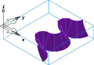

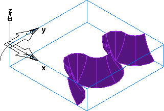

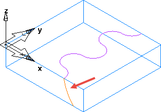

Vous pouvez définir la forme des parois d'une feature de bossage, de contournage ou d'empochage en spécifiant une courbe de section transversale. Cette courbe est balayée le long de la courbe de la feature pour créer une forme générale. La courbe doit être :
utiliser la courbe de section transversale : |
pour créer cette feature : |
La courbe doit être une fonction en Y et en Y. Cela signifie que quand vous dessinez une ligne verticale parallèle à l'axe X ou Y à travers ma courbe en n'importe quel point, elle ne peut croiser la courbe qu'une seule fois.
