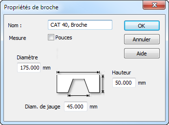

Boite de dialogue Propriétés de broche
La boite de dialogue de propriétés de broche vous permet de voir, éditer et créer de nouvelles broches.
Pour afficher la boite de dialogue de propriétés de broche, cliquez sur Créer une nouvelle broche ou Editer la définition de la broche dans la boite de dialogue Broches et portes-outils.
Nom — Chaque broche doit avoir un nom unique.
Mesure — Ceci indique les unités qui sont utilisées pour rapporter les dimensions de la broche. Sélectionnez Pouces pour utiliser les unités impériales ou décochez la case pour les unités métriques.
Diamètre — C'est le diamètre de la broche (voir schéma)
Hauteur — C'est la hauteur de la broche (voir schéma)
Diam. de jauge — C'est le diamètre de la jauge (voir schéma)
Diamètre
Hauteur
Diamètre de jauge
OK — Cliquez sur OK pour enregistrer les changements à la nouvelle ou à la broche existante.
Annuler — Cliquez sur Annuler pour rejeter tous les changements (si vous en avez fait) et retourner à la boite de dialogue Broches et portes-outils.
