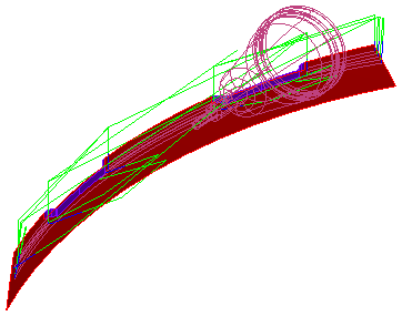

En utilisant une stratégie Isoligne, avec le lissage d'axe d'outil activé et un axe d'inclinaison sur Transv. -> Long sans valeur de distance de lissage, l'outil comporte des changements brusques de direction. Par exemple, il usine la zone en-dessous du premier onglet en position inclinée :

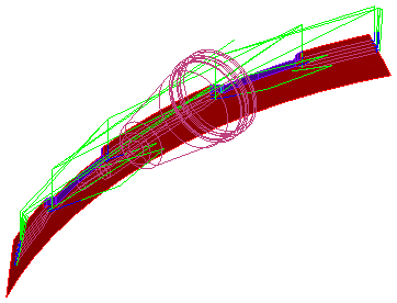

Puis retourne à une position verticale entre les onglets :

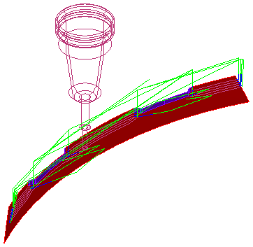

Puis retourne en position inclinée pour usiner la zone en-dessous du second onglet :

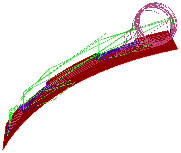

Avec une valeur de distance de lissage entrée qui est assez longue pour couvrir la zone entre les deux onglets, l'outil reste incliné quand il usine entre les onglets :
