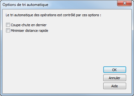

Boite de dialogue Options de tri automatique
Cliquez sur le bouton Options automatique pour ouvrir la boite de dialogue Options de tri automatique :
Cette boite de dialogue contient des options adaptées à l'électro-érosion à fil :
Si l'option Ne pas demander à la simulation du parcours est désélectionnée, la boite de dialogue Tri s'affiche quand vous démarrez la simulation, en rappel pour le tri.
