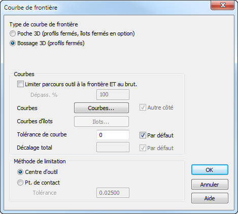

Boite de dialogue Courbe de frontière
Pour ouvrir la boite de dialogue Courbe de frontière, cliquez sur le bouton Options de courbe dans l'onglet Brut.
Poche 3D — Les parcours d'outils sont restreint aux régions à l'intérieur des courbes spécifiées comme étant les frontières.
Vous pouvez également spécifier des courbes d'îlots pour les poches 3D. Les parcours d'outils sont générés en dehors des courbe d'îlots, mais à l'intérieur des courbes de frontière. Les courbes d'îlots doivent être à l'intérieur des frontières et ne doivent pas toucher les frontières.
Bossage 3D — Les parcours d'outils sont restreint aux régions à l'extérieur des courbes spécifiées comme étant les frontières.
Les courbes de frontière peuvent s'étendre au-delà du brut ou au-delà des surfaces de la feature. Quel que soit les courbes qui sont spécifiées, les parcours d'outils ne s'étendent pas au-delà des surfaces d'une feature.
Surépaisseur de courbe — La distance à garder par rapport à la frontière ou aux courbes d'îlots. Cela doit être un nombre positif et est une distance absolue.
Méthode de limitation
Centre d'outil — Sélectionnez cette option pour limiter le parcours d'outil en se basant sur le centre de l'outil.
Pt. de contact — Sélectionnez cette option pour limiter le parcours d'outil en se basant sur le dernier point de contact entre l'outil et la surface.
