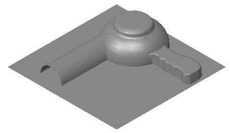

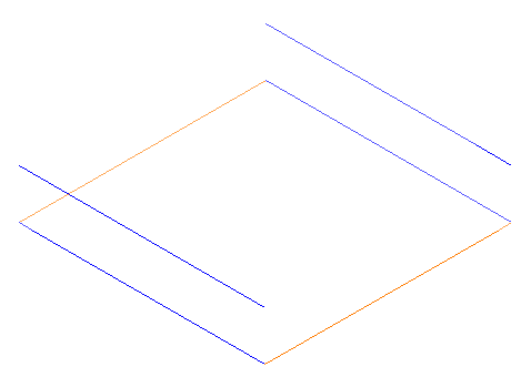

Le sèche-cheveux utilise une surface réglée comme surface de découpe dans le modèle. Les deux courbes (lignes dans ce cas) sont dessinées le long des côtés opposés du brut et sont ensuite translatées sur Z à la profondeur appropriée.
Elles sont ensuite sélectionnées comme étant les deux courbes pour la surface réglée qui passe sous les autres surfaces du modèle à l'extension de la pièce, afin qu'il y ait une surface complète à utiliser dans le moule.
