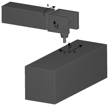

Machines avec têtes inclinables
FeatureCAM prend en charge les machines à tête inclinable qui ont les deux capacités suivantes :
Transformations de coordonnées 3D — Le contrôle doit permettre la programmation de features 2,5D sur les plans X et Y. Cela signifie que les profondeurs de features sont toujours dans les directions +Z ou -Z.
Correction de longueur d'outil — Le point de contact (ou point zéro) de l'outil doit se déplacer avec l'outil pivoté.
Les architectures machine prises en charge sont les suivantes :

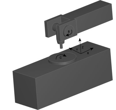

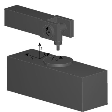

Table rotative C et tête inclinable B — Ces machines pivotent autour de Z puis la tête pivote autour de l'axe Y.
Table rotative C et tête inclinable A — Ces machines pivotent autour de Z puis la tête pivote autour de l'axe X.

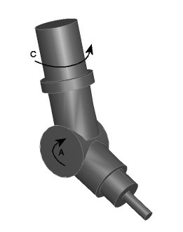

Pivot sur C et tête inclinable A — Ces machines pivotent autour de Z avec une table puis la tête s'incline autour de l'axe X. Elles sont également appelées têtes cardans.

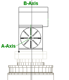

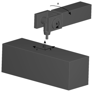

B et tête inclinable sur A — Pivote autour de Y en utilisant une table puis sur X avec la tête.
A et tête inclinable sur B — Pivote autour de X en utilisant une table puis sur Y avec la tête.

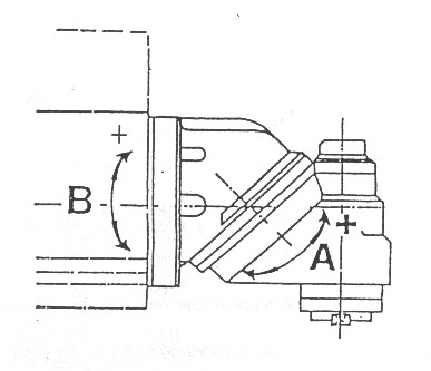

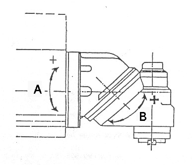

B et tête inclinable A à 45 degrés — Pivote autour de Y, puis pivote autour de X avec une tête à un angle de 45 degrés. Cette tête est également appelée tête Huron.
A et tête inclinable A à 45 degrés — Pivote autour de X, puis pivote autour de Y avec une tête à un angle de 45 degrés. Egalement appelée tête Huron.
