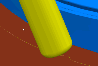

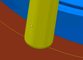

Pour un nombre relativement rare de géométries, l'axe d'outil peut légèrement vaciller quand il se position avec précision sur les surfaces à usiner. Ceci peut être dû à un petit changement, mais significatif, dans la géométrie quand l'outil se déplace d'une position à une autre. Cette tolérance peut être plus grande que la tolérance d'usinage pour stabiliser l'axe d'outil quand il se déplace sur cette région géométriquement variable. Par conséquent, un excès de matière peut être laissé sur la surface mais la charge sur l'outil peut être réduite.
Pas de tolérance axiale définie :
Tolérance axiale définie à 0,5 mm :
