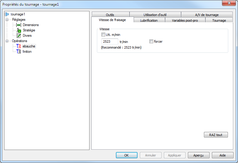

Onglet Vitesse de fraisage
Cet onglet est disponible quand vous utilisez les parcours d'outils de tournage/fraisage (usinage utilisant un brut rotatif et une fraise rotative)
Utilisez l'onglet Vitesse de fraisage pour contrôler la vitesse de rotation des outils de fraisage quand ils sont utilisés pour les opérations de tournage. Cet onglet est disponible uniquement quand un type de parcours de tournage-fraisage est sélectionné dans l'onglet Stratégie.
Vitesse
La section Vitesse est pour définir la vitesse à laquelle tourne l'outil. L'unité par défaut est tr/min (tours par minutes). Sélectionnez, éventuellement, Utiliser pouces/min (pouces / par minute) pour changer d'unité. FeatureCAM utilise la valeur de vitesse recommandée par défaut. Vous pouvez éventuellement entrer une valeur différente et l'option Remplacer est automatiquement sélectionnée. Si vous voulez retourner à la valeur recommandée, désélectionnez Remplacer.
