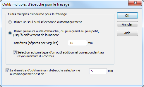

Boite de dialogue Outils multiples d'ébauche pour le fraisage
FeatureCAM a la possibilité d'ébaucher une feature de fraisage 2,5D avec un seul outil ou en utilisant une séquence d'outils.
Si vous utilisez plusieurs outils d'ébauche, FeatureCAM découpe toutes les pièces d'une feature qu'il est capable de découper avec l'outil plus grand et ne découpe que les portions restantes de la feature avec l'outil plus petit. Vous n'avez pas à créer manuellement ces régions distinctes. FeatureCAM les calcule automatiquement pour vous.
Les comportements par défaut sont :
Utiliser un seul outil sélectionné automatiquementFeatureCAM sélectionne un outil basé sur le rayon le plus petit de la feature et utilise cet outil pour usiner la feature entière. Si votre pièce comporte des coins larges ou que vous devez minimiser le nombre d'outils que vous utilisez, ceci est une bonne option à choisir. Si vous avez des features avec des coins serrés, vous ne devriez pas choisir cette option. Si vous utilisez la reconnaissance automatique de feature, cette option peut entraîner de nombreuses erreurs de sélection d'outil pour les pièces avec des coins vifs.
Utiliser plusieurs outils d'ébauche — Cette option usine la pièce avec une liste d'outils que vous fournissez. Chaque outil ne découpe que les régions qui n'ont pas été précédemment usinées. Dès que la pièce à été complètement usinée, plus aucune opération n'est créée avec les petits outils. Ceci est une bonne option à sélectionner si la pièce comporte des coins vifs, mais soyez conscient que votre pièce aura besoin de plus d'outils et de changements d'outils. Vous devriez entrer les diamètres d'outil que vous voulez utiliser. Séparez chaque diamètre par une virgule. Avec cette option, vous pouvez sélectionner Sélection automatique d'un outil additionnel correspondant au rayon minimum du contour. Si vous sélectionnez cette option, vous devriez lister quelques grands diamètres pour plusieurs ébauches, puis laissez FeatureCAM sélectionner l'outil pour la passe d'ébauche finale.
En option séparée, vous pouvez limiter l'outil le plus petit que FeatureCAM choisit en sélectionnant Le diamètre d'outil minimum sélectionné automatiquement est de : et entrez un diamètre. Parce que beaucoup de modèles CAO ont des coins vifs, nous vous recommandons d'utiliser cette option quand vous travaillez avec des modèles importés avec la reconnaissance de feature.
