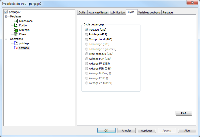

Onglet Cycle
Vous pouvez utiliser l'onglet Cycle de la boite de dialogue de propriétés d'une feature de perçage pour éditer les attributs de cycle de perçage pour une opération.
Perçage (G81) — Ceci est un mouvement droit de haut en bas sans débourrage.
Pointage (G82) — Ceci est un cycle de perçage avec une temporisation éventuelle.
Trou profond (G83) — Le foret se retire entièrement au plan de garde de plongée un certain nombre de fois pendant le processus pour éliminer les débris du trou. Vous pouvez remplacer les options de débourrage d'outil pour chaque opération, mais le style de débourrage est spécifié dans le fichier CNC.

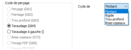

Taraudage (G84) — Sélectionnez le type de taraud en utilisant l'option Cycle de taraudage. Les choix sont Flottant, Rigide, Trou profond et Brise-copeaux. Tous les cycles utilisent le même format de programme de taraudage, mais des mots réservés logiques existent dans XBUILD pour distinguer le type de taraud spécifié.
Taraudage à gauche (G74) — Ceci est un cycle de taraudage à gauche.
Remarque : Si vous n'entrez pas de code-G pour le cycle de taraudage à gauche dans la boite de dialogue Codes CN dans XBUILD, des mouvements fixes calculés sont effectués.
Brise-copeaux (G87) — Dans ce cycle, le foret se retire à une courte distance pour évacuer les copeaux avant de plonger à nouveau.
Forage — Ce cycle affecte la façon dont un forage est effectué. Les choix sont Forage FDF (avance-temporisation-avance) (G89), Forage FF (avance-avance) (G85) et Forage FSR (avance-stop-retrait) (G86).
Remarque : Si vous sélectionnez Forage FF, le cycle est posté en utilisant le format Alésage (FF) dans XBUILD. Forage FDF utilise le format Alésage (FDF) et Forage FSR utilise le format Alésage (FSR).
Cycle d'alésage affecte la façon dont un alésage est effectué. Sélectionnez une des options suivantes dans le menu :
Alésage en tirant (G87) — Utilisez le cycle d'alésage en tirant pour usiner des trous en face arrière en utilisant un seul repère.
