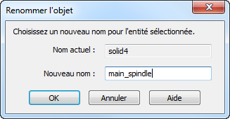

Pour renommer un solide :
  1. Cliquez avec le bouton droit sur son nom dans l'arbre de construction.
  2. Sélectionnez Renommer dans le menu contextuel.
    La boite de dialogue Renommer l'objet s'affiche.
  3. Entrez le nouveau nom pour le solide.
  4. Cliquez sur OK pour enregistrer les changements.
