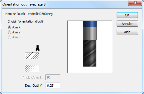

Boite de dialogue Orientation d'outil d'axe-B
Utiliser la boite de dialogue Orientation d'outil d'axe-B pour spécifier l'orientation d'outil pour les outils de tournage-fraisage.
Pour afficher la boite de dialogue Orientation d'outil d'axe-B :
  1. Assurez-vous que l'option Tournage-fraisage soit sélectionnée dans Parcours d'outil de l'onglet Stratégie de la boite de dialogue des propriétés de la feature.
  2. Dans l'onglet Outils, cliquez sur Orientation outil tournant .
Choisir l'orientation d'outil — Choisir d'aligner l'orientation d'outil avec l'axe X, l'axe Y ou l'axe B.
Remarque : Les parcours d'outils d'axe X peuvent être utilisés uniquement pour les features externes.
Décalage outil Y — Entrez le décalage Y pour l'outil. La valeur par défaut est de 25% du diamètre d'outil.
