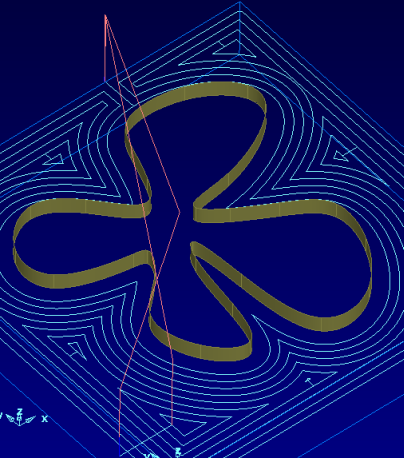

Feature de poche :
Pour une feature de poche, le parcours d'outil usine en suivant les décalages au lieu de ne créer qu'une ligne droite. Il y a moins de plongées qu'avec un parcours d'outil traditionnel.
Exemple de parcours d'outils traditionnel :
Exemple de parcours d'outils NT :
