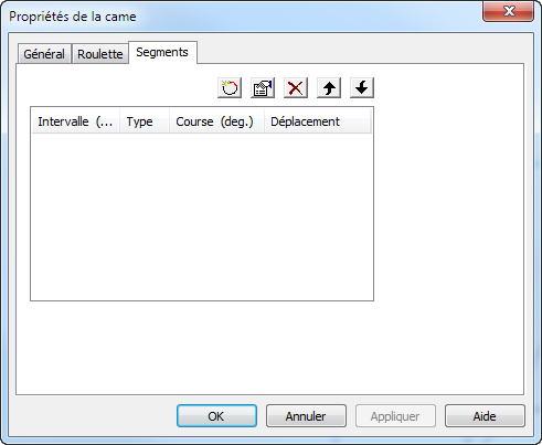

L'onglet Segments définit les segments de la came et leurs paramètres spécifiques. Les arcs de segments sont listés en sens trigo.
Créez de nouvelles entrées en cliquant sur le bouton Nouveau. La boite de dialogue Edition de segment de came s'affiche.
Pour éditer une entrée, double-cliquez sur l'entrée ou sélectionnez l'entrée et cliquez sur le bouton Editer. La boite de dialogue Edition de segment de came s'affiche.
Pour effacer un segment, sélectionnez dans le tableau et cliquez sur le bouton Effacer.
Pour changer l'ordre du segment, sélectionnez un segment et cliquez sur les boutons Déplacer l'élément vers le haut et Déplacer l'élément vers le bas.
