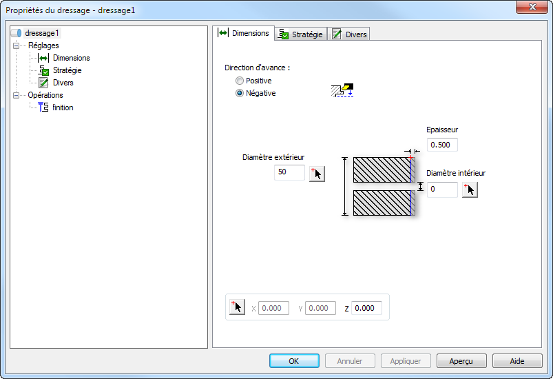

Onglet Dimensions (Dressage)
Utilisez l'onglet Dimensions pour éditer les dimensions de la feature de dressage.
Direction d'avance — Sélectionnez Positive si vous voulez usiner dans la direction +X ou sélectionnez Négative si vous voulez usiner dans la direction -X.
Epaisseur — Entrez la quantité de matière à retirer en Z.
Diamètre extérieur — Entrez la valeur supérieure X comme étant le diamètre extérieur.
Diamètre intérieur — Entrez le diamètre intérieur.
