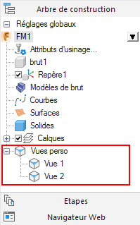

Pour enregistrer une vue perso
Cliquez sur l'onglet Vue > groupe de fonctions Vues > Enregistrer pour créer une vue personnalisée de votre modèle. La nouvelle vue est ajoutée au noeud Vues perso du volet Arbre de construction.
Pour activer une vue perso
Double-cliquez sur une vue perso dans le volet Arbre de construction afin d'utiliser cette vue dans la fenêtre graphique.
Pour renommer une vue perso
  1. Cliquez avec le bouton droit de la souris sur une vue perso dans le volet Arbre de construction et choisissez Renommer.
  2. Entrez un nouveau nom.
  3. Cliquez sur OK.
Pour supprimer une vue perso
Cliquez avec le bouton droit de la souris sur une vue perso dans le volet Arbre de construction et choisissez Supprimer.
