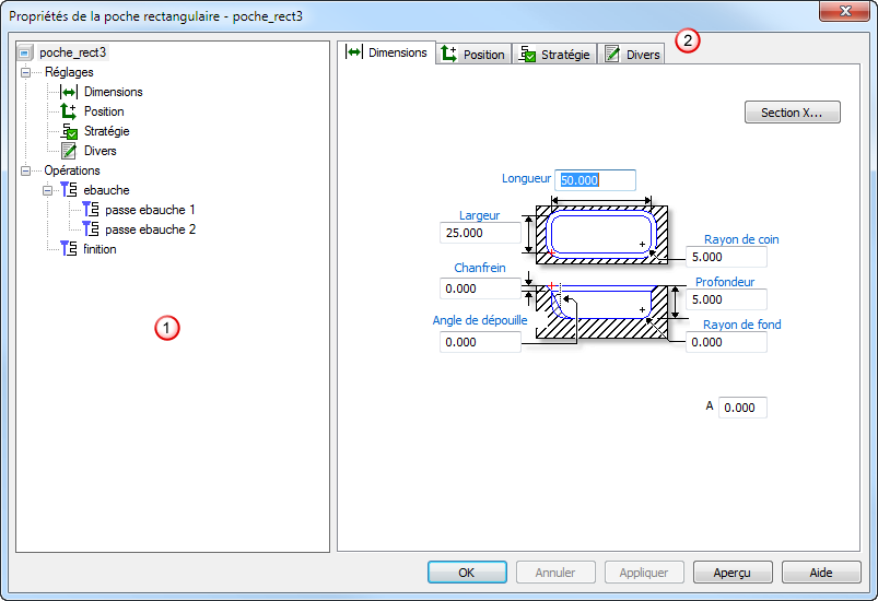

Boite de dialogue de propriétés de feature
La boite de dialogue de propriétés de feature vous permet d'éditer les attributs de features existantes.
Pour afficher la boîte de dialogue de propriétés de feature :
La boite de dialogue de propriétés de feature a une arborescence sur la gauche et des onglets sur la droite :
arborescence
onglets
L'arborescence affiche une liste d'opérations et de passes pour la feature. Les onglets affichés dans la boite de dialogue changent en fonction de quel niveau est sélectionné dans l'arborescence.
Les attributs au niveau-feature disponibles dans la boite de dialogue de propriétés de feature dépendent du type de feature.
