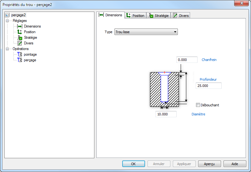

Onglet Dimensions (Perçage)
Type — Sélectionnez le type de perçage parmi :
Chanfrein — Entrez la hauteur du chanfrein, ou cliquez sur l'étiquette bleue pour la choisir dans la fenêtre graphique.
Profondeur — Entrez la profondeur du perçage, n'incluant pas la pointe du foret, ou cliquez sur l'étiquette bleue pour la choisir dans la fenêtre graphique.
Débouchant — Sélectionnez cette option pour augmenter la longueur du trou de 10% du diamètre de perçage pour prendre en compte la pointe du foret et éviter l'ébarbage.
Diamètre — Entrez le diamètre du trou, ou cliquez sur l'étiquette bleue pour la choisir dans la fenêtre graphique.
Couper la feature avec l'axe Y — En tournage/fraisage 4-axes, ou en pièce 5-axes avec indexage Z, sélectionnez cette option pour couper en X et Y, ou désélectionnez-la pour faire pivoter la pièce autour de l'axe d'indexage.
Angle C — Si Couper la feature avec l'axe Y est sélectionné, entrez l'angle C de la broche auquel vous voulez couper la feature.
