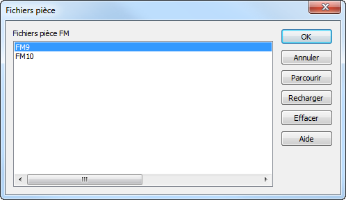

Cliquez sur Liste des pièces dans la boite de dialogue Multi-posage pour afficher la boite de dialogue Fichiers pièce.
Vous pouvez utiliser la boite de dialogue Fichiers de pièce pour ouvrir les fichiers pièce, de façon à ce que vous puissiez ajouter des repères au document de multi-posage :
Fichiers pièce FM — Une liste de fichiers pièce à partir de laquelle vous pouvez ajouter des repères. Les fichiers pièce ouverts sont automatiquement affichés.
OK — Ferme la boite de dialogue et accepte les changements.
Annuler — Ferme la boite de dialogue et annule les changements.
Parcourir — Affiche la boite de dialogue Fichier pièce FM. Sélectionnez un fichier .fm et cliquez sur Ouvrir pour ouvrir le fichier pièce. Vous pouvez ajouter des repères depuis n'importe quel fichier pièce ouvert au document de multi-posage.
Recharger — Met à jour le fichier pièce sélectionné dans le document de multi-posage si le fichier source à changé.
Effacer — Retire le fichier pièce sélectionné de la liste des fichiers pièces. Cette option n'est pas disponible pour les fichiers pièces actuellement utilisés par un document de multi-posage.
