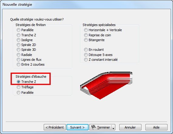

Création d'une opération d'ébauche Tranche-Z
Pour créer une opération d'ébauche Tranche-Z :
  1. Cliquez sur l'étape Features dans le volet Etapes pour afficher l'assistant de nouvelle feature.
  2. Dans l'assistant de nouvelle feature, sélectionnez Fraisage surfacique et cliquez sur Suivant.
  3. Utilisez la page Surfaces de pièce de l'assistant pour sélectionner les surfaces que vous voulez usiner, puis cliquez sur Suivant.
  4. Sur la page, Nouvelle stratégie, sélectionnez Choisir une seule opération, puis cliquez sur Suivant.
  5. Dans les stratégies d'ébauche, sélectionnez Tranche-Z, puis cliquez sur Suivant.
  6. Utilisez la page Stratégie pour spécifier la stratégie d'usinage pour la surface.
    Si les surfaces représentent une cavité, sélectionnez l'option Poche 3D. Si les surfaces représentent un bossage 3D, sélectionnez l'option Bossage 3D.
  7. Complétez le reste des pages de l'assistant, ou cliquez sur Terminer pour créer la feature et accepter les options par défaut.
