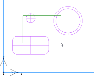

Tous les éléments qui sont complètement englobés dans le cadre sont sélectionnés. Si vous maintenez la touche Maj pendant la sélection, les éléments sont ajoutés à l'ensemble des éléments sélectionnés.
Cette méthode vous permet de sélectionner plusieurs éléments sans les entourer complètement.
Dans l'exemple ci-dessous, les trois features sont sélectionnées :

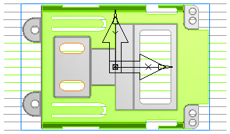

Cette pièce contient par exemple différente faces colorés et géométriques :
D'autres méthodes de sélection ne fonctionnent pas très bien pour cette pièce.

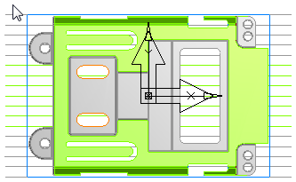

Par exemple, si vous utilisez la boite de dialogue Sélection par couleur/type, vous pouvez sélectionner soit les lignes vertes, soit les lignes grises, mais pas les deux en même temps.

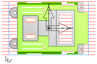

Si vous utilisez le bouton Sélection pour une sélection cadrée de lignes sur une vue de face, vous ne pouvez pas sélectionner les lignes sans sélectionner également quelques surfaces :

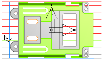

En utilisant l'option de sélection glissée, vous pouvez faire glisser le pointeur de la souris sur les lignes à gauche du brut pour toutes les sélectionner :
La sélection glissée peut vous faire gagner du temps lors de la sélection des surfaces adjacentes. Avec le mode de sélection standard, pour sélectionner des surfaces adjacentes, vous devez utiliser une sélection cadrée ou Ctrl+clic chaque surface. Avec la sélection glissée, il suffit de déplacer le pointeur de la souris sur les surfaces adjacentes. Vous pouvez maintenir enfoncée la touche Ctrl avec la sélection glissée pour ajouter des surfaces non-adjacentes à la sélection, ou après que vous ayez relâché le bouton de la souris, par exemple pour changer la vue de la pièce.
