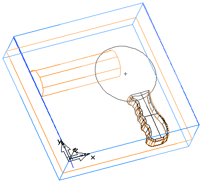

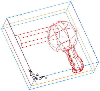

Exemple de sphère
Cet exemple de sèche-cheveux utilise un carter moteur sphérique. Donc, si la conception a besoin d'une sphère de diamètre 2,25 pouces, vous pouvez créer une surface en dessinant le cercle de diamètre 2,25 pouces comme une profondeur dans le bloc. Utilisez maintenant ce cercle pour construire une sphère, que vous pouvez relimiter avec la surface de découpe réglée.
