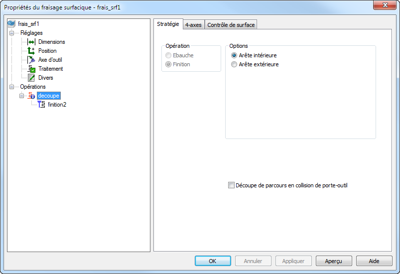

Onglet Stratégie (Découpe 5-axes)
Arête intérieure — Sélectionnez cette option pour créer des parcours d'outils sur l'arête intérieure de la surface.
Arête extérieure — Sélectionnez cette option pour créer des parcours d'outils sur l'arête extérieure de la surface.
Découpe de parcours en collision de porte-outil — Recoupe le parcours d'outils où le porte-outil ou le corps entre en collision avec la surface de pièce ou avec la surface de garde, ou le brut non-usiné. Quand sélectionné, les attributs Garde de porte-outil et Garde de corps sont affichés dans l'onglet Fraisage pour l'opération.
