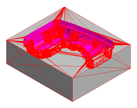

La pièce d'exemple suivante doit être initialement usinée, puis envoyée en traitement de durcissement :
La matière restante doit être usinée en reste autour des rebords du modèle.

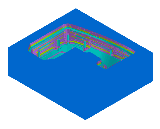

Nous faisons l'opération d'ébauche Tranche-Z initiale avec un outil de 20 mm et obtenons le résultat suivant :

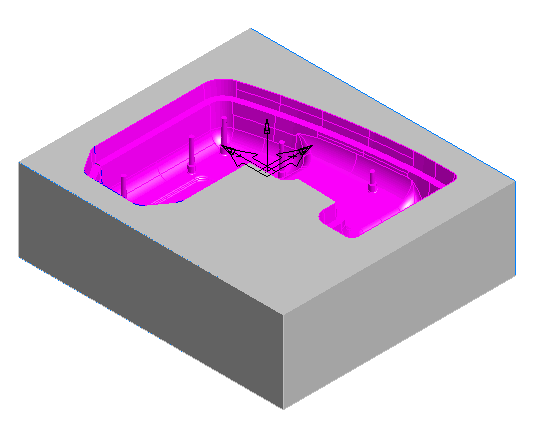

Il s'agit de l'état du brut après durcissement.
Nous enregistrons cette simulation 3D en fichier STL et le ré-importons dans le fichier actif :

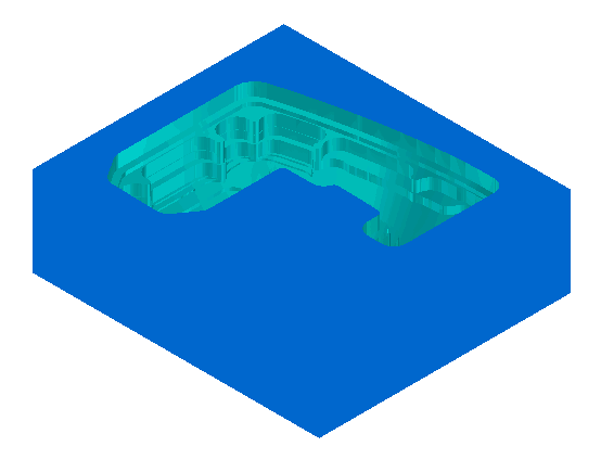

Nous effectuons ensuite une opération Tranche-Z à ébauches multiples en utilisant un outil de 10 mm et un outil de 6 mm. Dans l'onglet Brut pour cette opération, nous sélectionnons le fichier *.stl que nous avons créé et importé auquel recouper le parcours d'outils. Voici le résultat :
