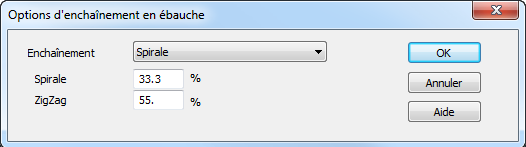

Boite de dialogue Options d'enchaînement en ébauche
Cliquez sur le bouton Options d'enchaînement dans l'onglet Enchaînement pour ouvrir la boite de dialogue Options d'enchaînement en ébauche :
Pour les features de poche, de poche rectangulaire et de bossage, FeatureCAM fournit plusieurs méthodes de fraisage différentes pour l'ébauche:
Enchaînement — Sélectionnez le type d'enchaînement dans la liste.
Spirale % — Entrez le pourcentage du diamètre de l'outil à utiliser pour la profondeur de passe radiale pour l'usinage du fond d'une feature de fraisage quand vous utilisez la méthode spirale.
Zigzag % — Ceci est le pourcentage du diamètre de l'outil à utiliser comme profondeur de coupe radiale, pour l'ébauche, ou la finition du fond d'une feature fraisée, quand vous utilisez la méthode zig-zag.
