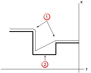

Arrondi auto
Zones de contre-dépouille
Si la feature entière n'était pas usinée, cela se pourrait que la feature ne soit pas usinée entièrement avec l'outil sélectionné. FeatureCAM vérifie le parcours d'outils pour s'assurer que l'outil puisse usiner le parcours spécifique sans entrer en collision avec la pièce elle-même.
Si un conflit est trouvé, le système modifie automatiquement le parcours d'outils de façon à ce que le parcours d'outils soit maintenu. Un message est affiché, avertissant l'utilisateur que le parcours a été changé.
