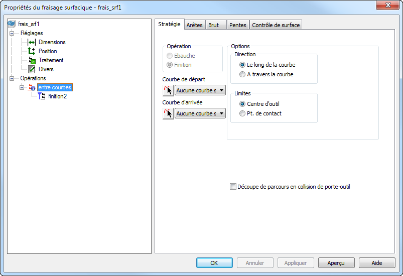

Onglet Stratégie (Entre deux courbes)
Choisissez ou sélectionnez la courbe de départ et la courbe de fin pour usiner entre elles.
Le long des courbes — Sélectionnez cette option pour créer des parcours d'outils parallèles aux courbes rayonnant autour de la courbe de départ vers la courbe de fin.
A travers les courbes — Sélectionnez cette option pour créer des parcours d'outils qui commencent à la courbe de départ et traverse vers la courbe de fin.
Centre d'outil — Sélectionnez cette option pour limiter le parcours en se basant sur le centre de l'outil.
Point de contact — Sélectionnez cette option pour limiter le parcours d'outil basé sur le dernier point de contact entre l'outil et la surface.
Découpe de parcours en collision de porte-outil — Recoupe le parcours d'outils où le porte-outil ou le corps entre en collision avec la surface de pièce ou avec la surface de garde, ou le brut non-usiné. Quand sélectionné, les attributs Garde de porte-outil et Garde de corps sont affichés dans l'onglet Fraisage pour l'opération.
